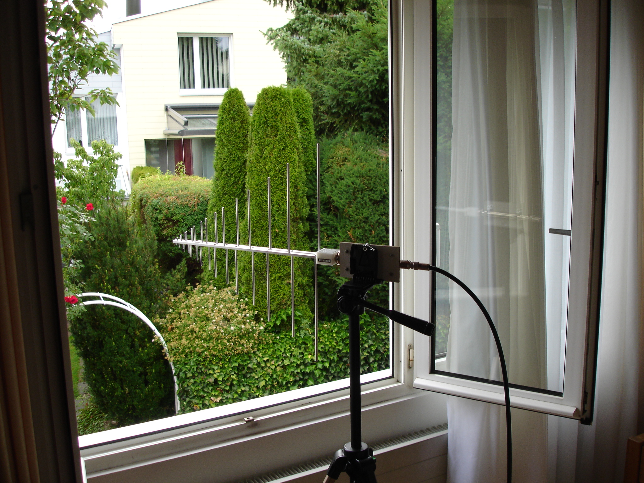

Bild oben: Messantenne in einer Privatwohnung. Solche Bilder sollen angeblich die Privatsphäre verletzen?
Messberichte solchermassen Akkreditierter müssen deshalb bis ins letzte Detail nachvollziehbar sein. Unter andern wichtigen Parametern haben diese Folgendes zu enthalten:
a)Wo genau wurde gemessen. Welches Stockwerk, welches Zimmer, welches Fenster. Mit Foto zu belegen.
b) Welche Messgeräte? Mit Spektrumanalysator oder Code-Selektiv? Geräte-Typ? Hersteller?
c) Die Grafiken des gemessenen Spektrums oder der Codes
d) Den exakten Rechnungsgang der Hochrechnung von den gemessenen auf die bewilligten Sendeleistungen. Inklusive der Sendereinstellungen (ERP und Tilt) während des Messvorgangs
e) Weil 5G aus adaptiven Sendeantennen nach wie vor nicht gemessen, sondern nur berechnet werden kann, den exakten Rechnungsgang der Hochrechnung vom messbaren Signalisierungskanal auf die Anzahl der nicht messbaren Datenkanäle.
Ein vollständiger Messbericht besteht aus mindestens 30 Seiten.
