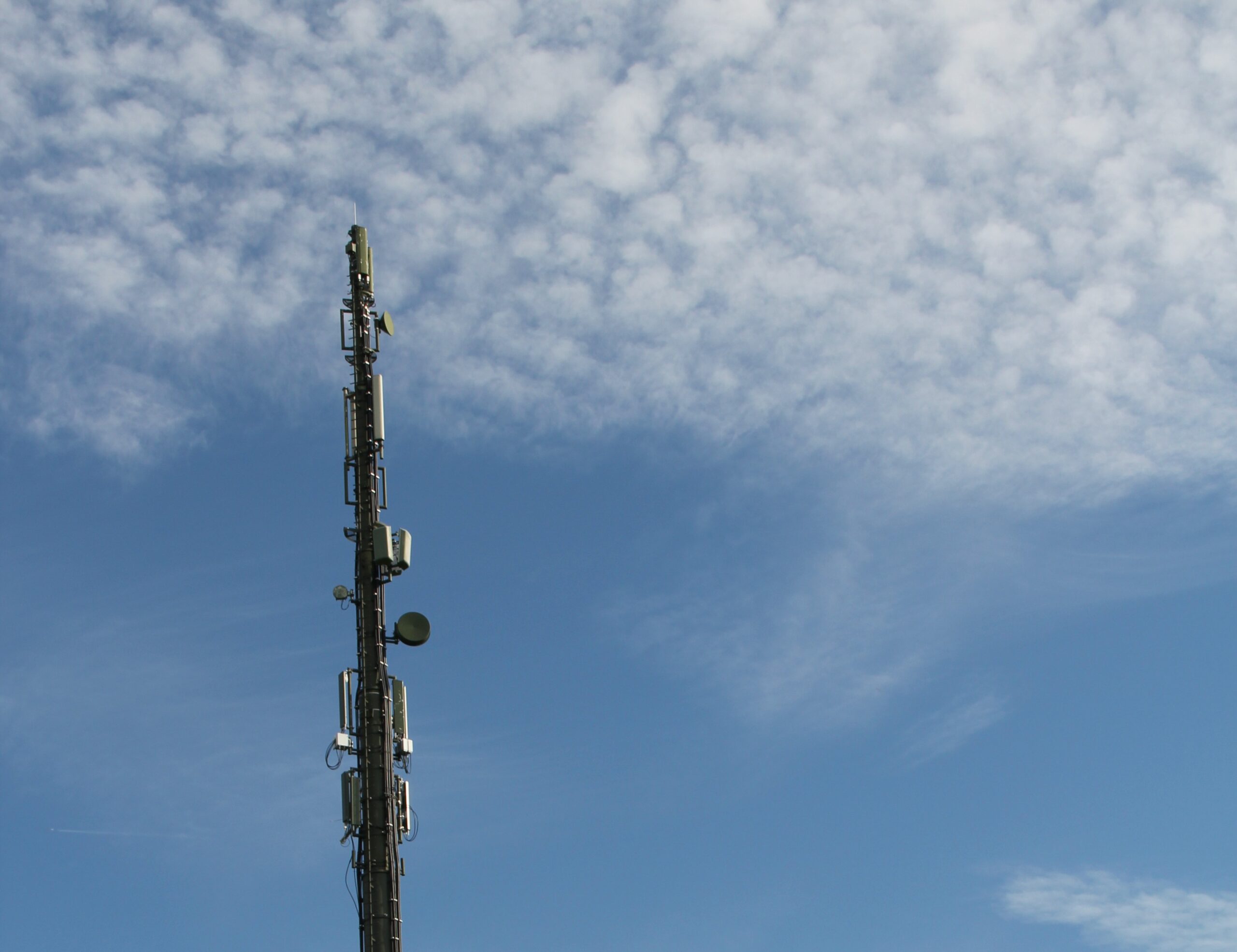

Bild oben:
Starlink-Satelliten sind kein Ersatz für tonnenschwere Anrennen-Monster wie dieses hier.
