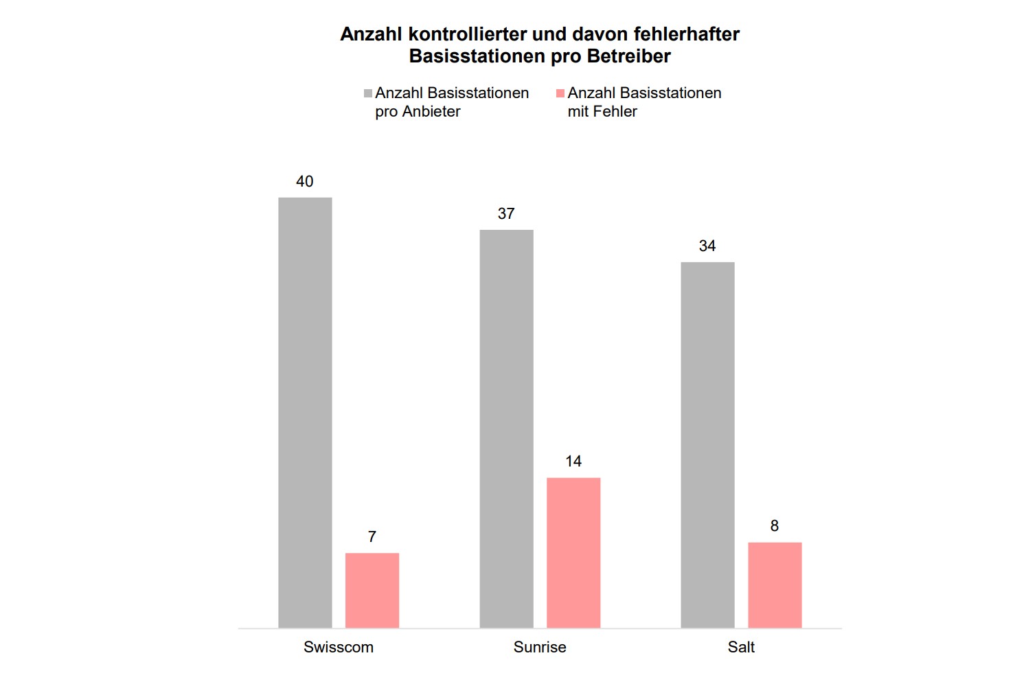

Bild oben: Erschreckende Statistik. Bereits im untersuchten Teilbereich 1 – Kontrollen vorort auf den Sendemasten – lief jede vierte Anlage ausserhalb der bewilligten Grenzen. (Bild BAFU)

Die Untersuchung über den Teilbereich 1
Dieser Teilbereich umfasst die Prüfung der Hardware-Einstellungen auf dem Antennenmast gegenüber den im Baugesuch festgelegten Werten wie:
-der Höhe der Sendeantenne über Boden
-des mechanischen vertikalen Neigungswinkels
-der horizontalen Hauptsenderichtung (des Azimuts)
Des weiteren ist zu prüfen ob:
das Fabrikat und der Typ der verbauten Sendeantennen mit denjenigen im Baugesuch übereinstimmen
Von Falscheinstellungen betroffen waren 29 von 111 stichprobenartig überprüften Mobilfunk-Sendeanlagen. Oder für die Hochrechnung bestimmte 26%
Das ist unakzeptabel, denn diese Parameter sind vor der Inbetriebnahme der Anlage durch eine Bauabnahme-Kontrolle des jeweiligen Gemeinde-Bauamtes zu prüfen.
Das machen jedoch die wenigsten Kantone. Ein uns bekannter vorbildlicher Kanton ist Luzern. Hier steigt ein dazu ausgebildeter Mitarbeiter eines Ingenieurbüros auf den Antennenmast, um diese Kontrolle vorzunehmen.
Die Anderen schicken jedoch nicht etwa ihren Bauverwalter oder gar Gemeindeschreiber auf den Antennenmast hinauf, sondern lassen sich vom Bauleiter auf einem Formular bestätigen, dass er da oben dasjenige aufgehängt und so eingestellt hat, wie es im Baugesuch stand.
Der Kanton Bern hat dafür sogar ein spezielles und erst noch digitalisiertes Formular geschaffen. Das Ding nennt sich bauliche Selbstdeklaration und wird wie folgt beschrieben:
Zitat: Nach Vollendung der Bauarbeiten hat die für die baupolizeiliche Selbstdeklaration verantwortliche Person die Meldung SB2 über den e-Bau Account (e-Bau Nummer) vollständig und wahrheitsgetreu einzugeben. Ende Zitat
Du lieber Himmel, wer ist denn diese für die bauliche Selbstdeklaration verantwortliche Person? Ist das etwa der Inhaber der Schweizer Briefkastenfirma, der mit polnischen Bauequippen, im Unterakkord mit teils unmenschlichen Arbeitsbedingungen, Mobifunk-Sendeanlagen aufstellt . Oder ist es am Ende sogar der Chef der Bauequippe selbst, der wenn es hoch kommt ein paar Brocken englisch, aber gar kein Deutsch versteht?
Spielt keine Rolle. Beiden ist es doch vollkommen «wurscht» was, wie da oben wie exakt aufgehängt ist. Wo Süden ist, lässt sich ja am Sonnenstand einigermassen abschätzen…..
Unter diesen Umständen müssen beschwerdeführende Anwohner eigentlich heilfroh sein, mit 26% falsch eingestellter Mobilfunk-Sendeanlagen davonzukommen.
