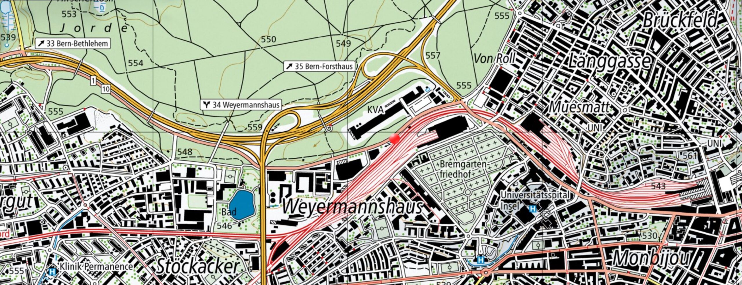

Standort Bern-Weyermannshaus
Karte Weyermannshaus
Höhe des Sendemastes = 26.7m
Senderichtungen und Sendeleistungen
85°   2x800Watt ERP
230° 2x800Watt ERP
Kreisradius für Einspracheberechtigung = 700m

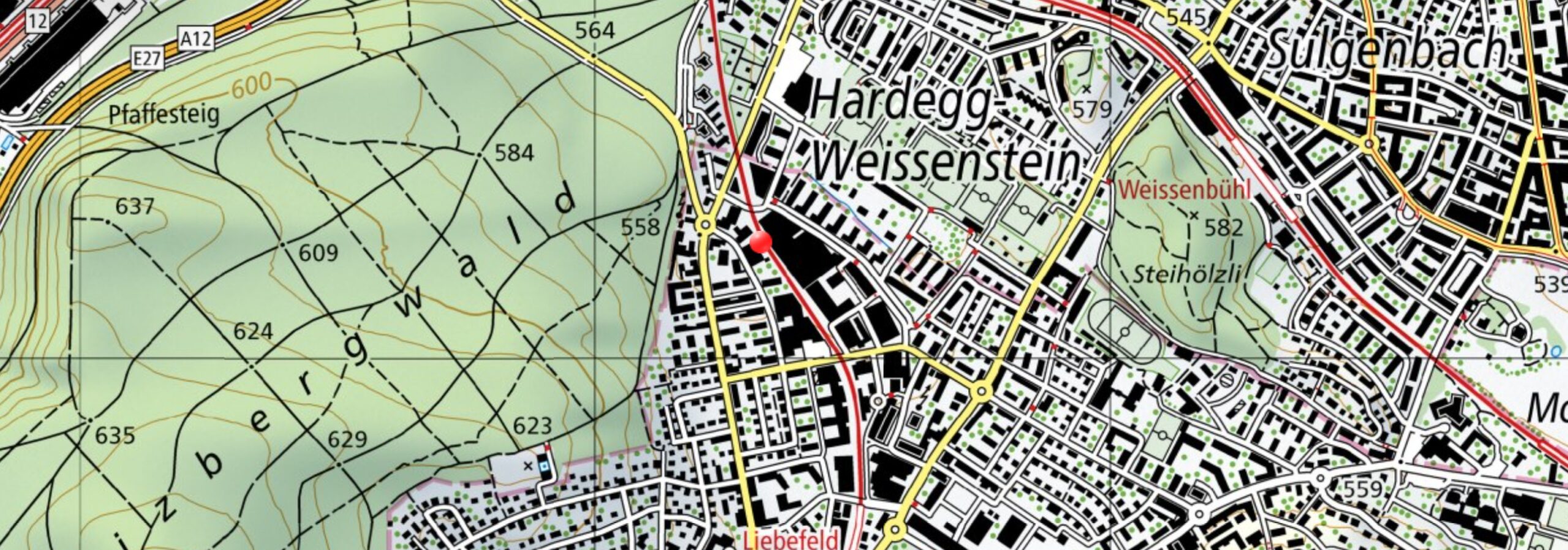

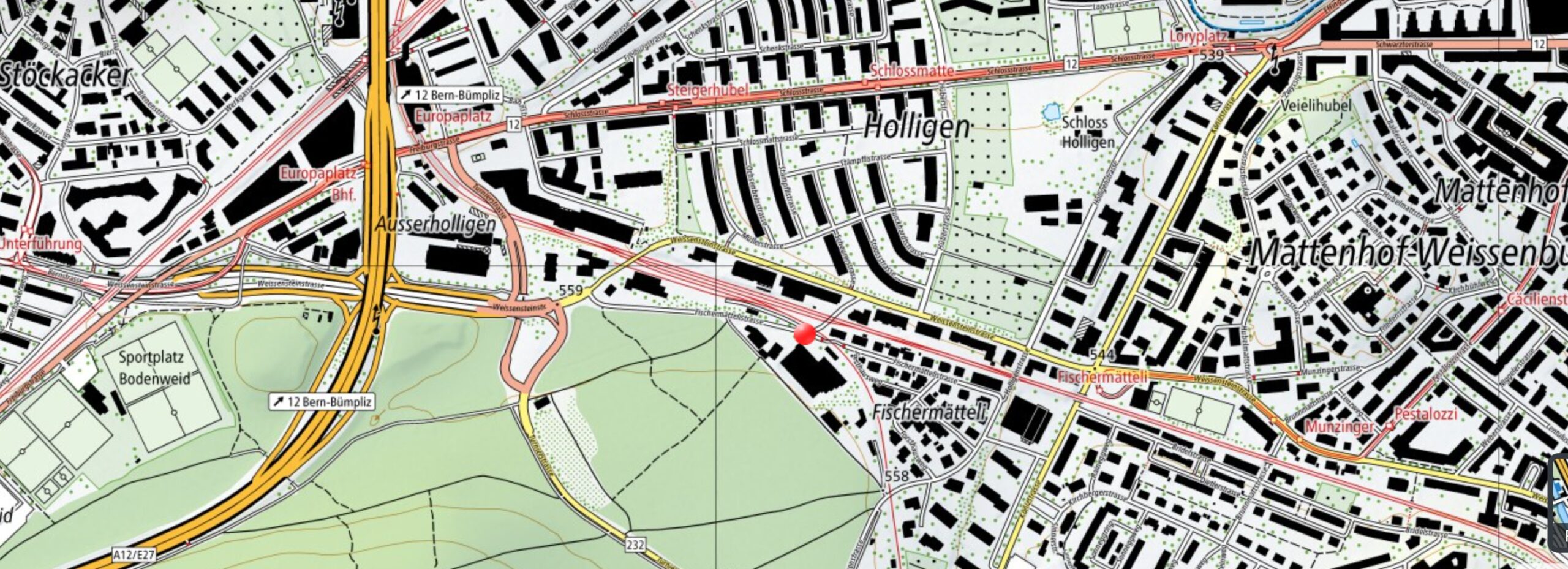

Standort Bern-Fischermätteli
Karte Fischermätteli
Höhe des Sendemastes = 20.7m
125°   2x215Watt ERP
290°  2x215Watt ERP
Kreisradius für Einspracheberechtigung = 362.89m
Standort Köniz-Waldegg
Karte Waldegg
Höhe des Sendemastes = 13.85m
145°   600Watt ERP
345°  448Watt ERP
Kreisradius für Einspracheberechtigung = 428.66m

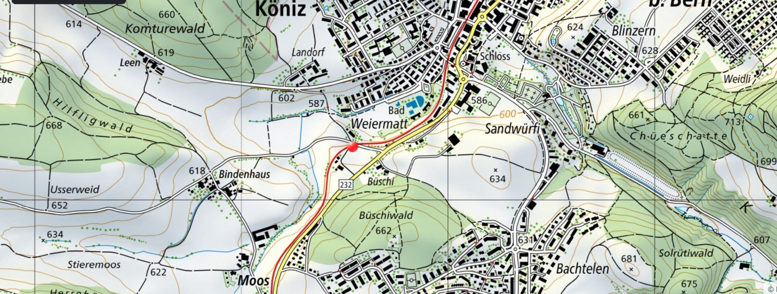

Standort Köniz-Weiermatt
Karte Weiermatt
Höhe des Sendemastes = 20.35m
40°    1000Watt ERP
220°  1000Watt ERP
Kreisradius für Einspracheberechtigung = 553.4m

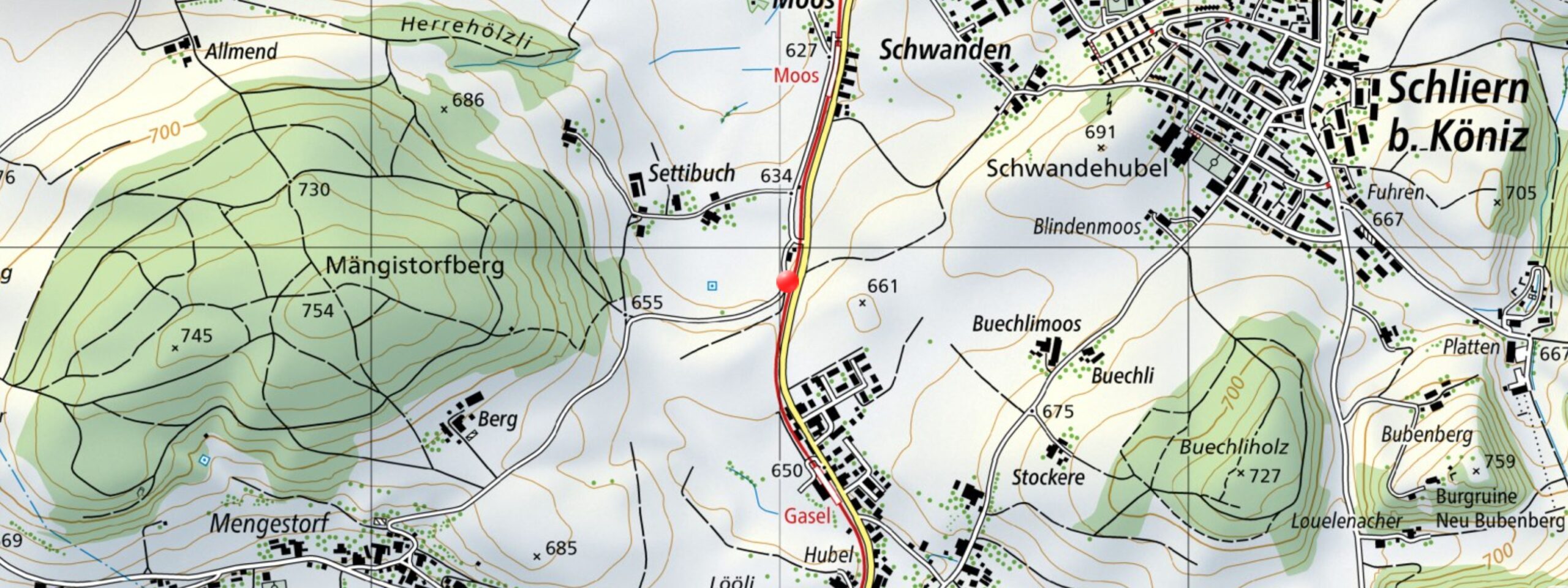

Standort Gasel
Karte Gasel
Höhe des Sendemastes = 16.5m
20°    600Watt ERP
170°  600Watt ERP

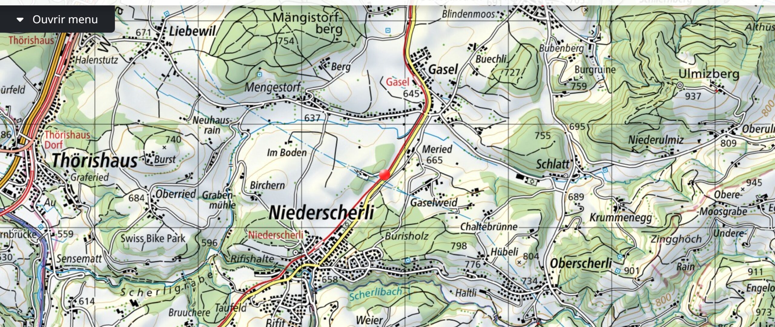

Standort Niederscherli
Karte Niederscherli
Höhe des Sendemastes = 21.1m
35°    1200Watt ERP
225°  1200Watt ERP
Kreisradius für Einspracheberechtigung = 606.22m

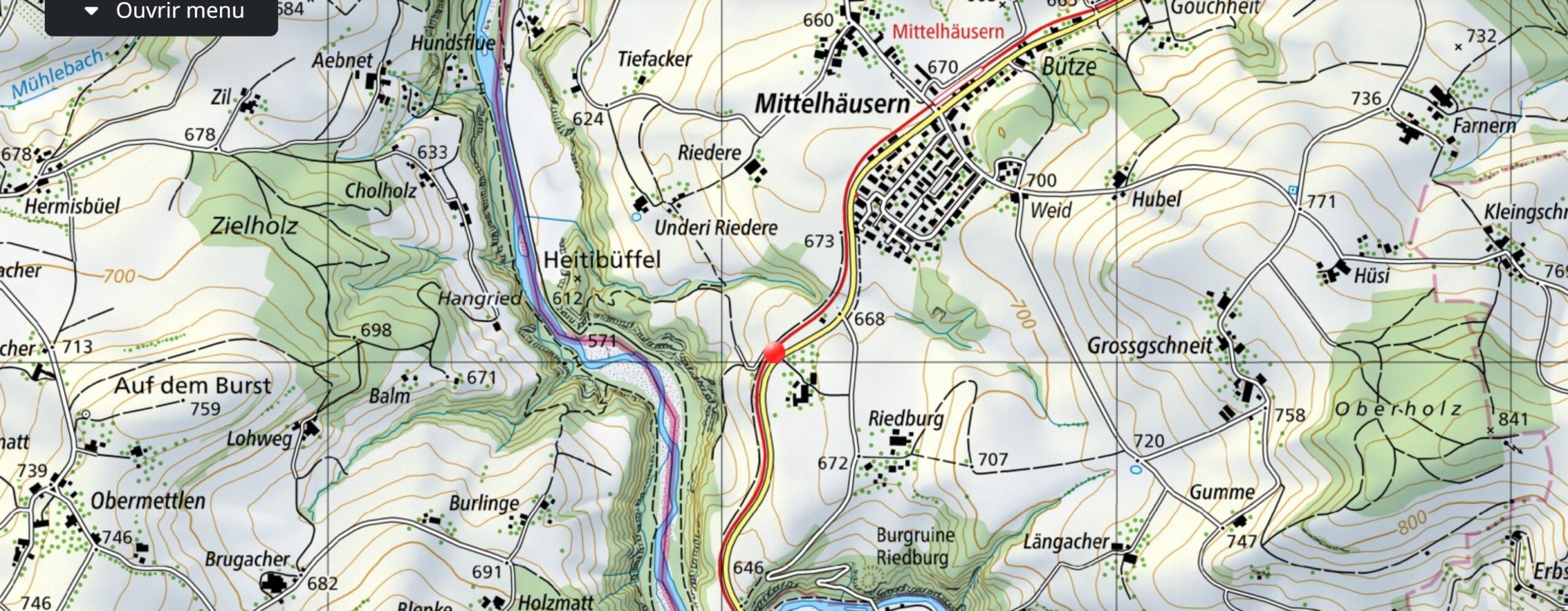

Standort Mittelhäusern
Karte Mittelhäusern
Höhe des Sendemastes = 17.39m
50°    600Watt ERP
200°  600Watt ERP
Kreisradius für Einspracheberechtigung = 428.66ms

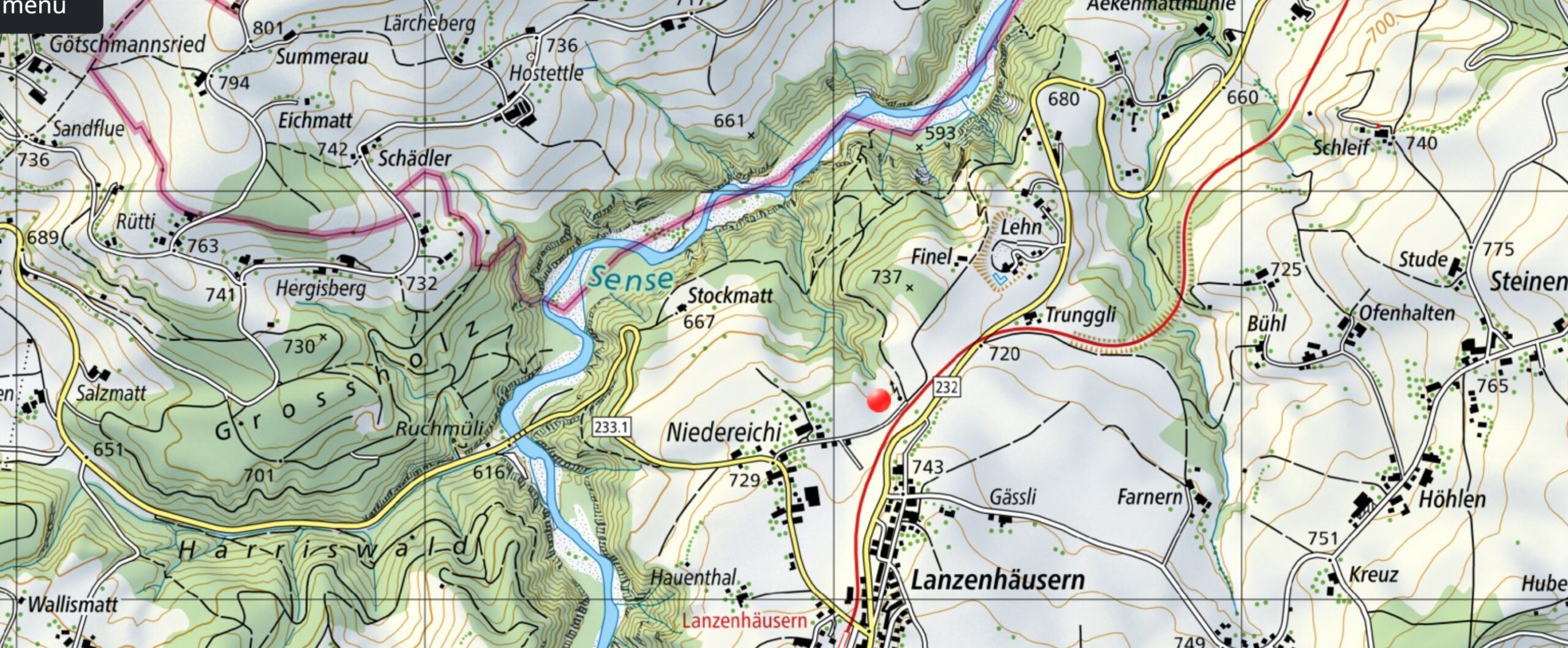

Standort Lanzenhäusern
Karte Lanzenhäusern
Höhe der Bahnfunkantennen über Boden = 18.6m
Senderichtungen und Sendeleistungen der B ahnfunkantennen
45°    600Watt ERP
195°  600Watt ERP
Kreisradius für Einspracheberechtigung = 1476.3m (auf Gesamtanlage)

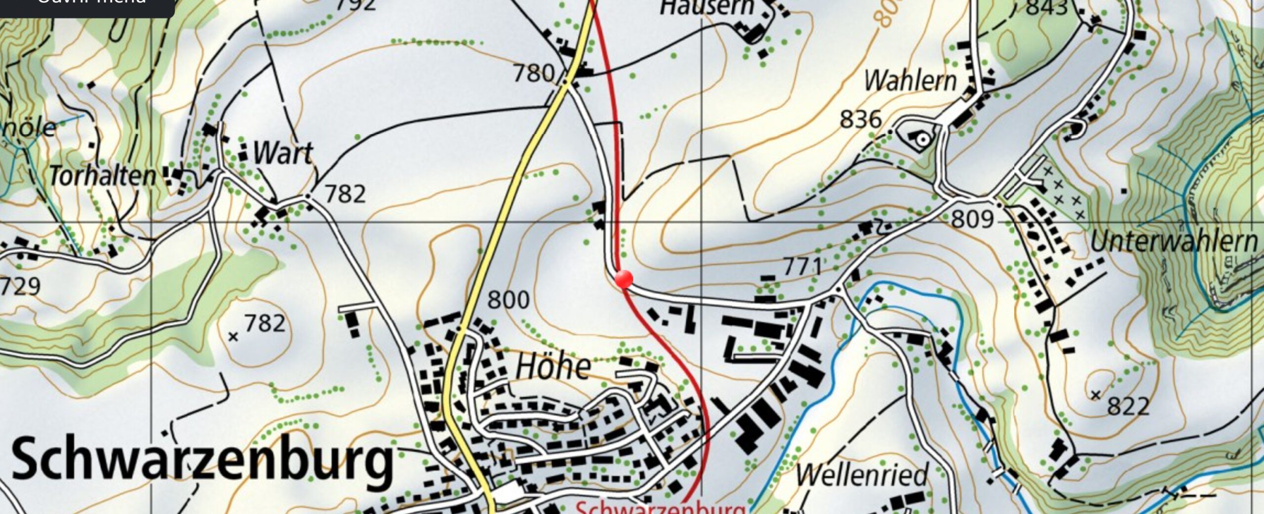

Standort Schwarzenburg Feldmoos
Karte Feldmoos
150°   147Watt ERP
350°  600Watt ERP

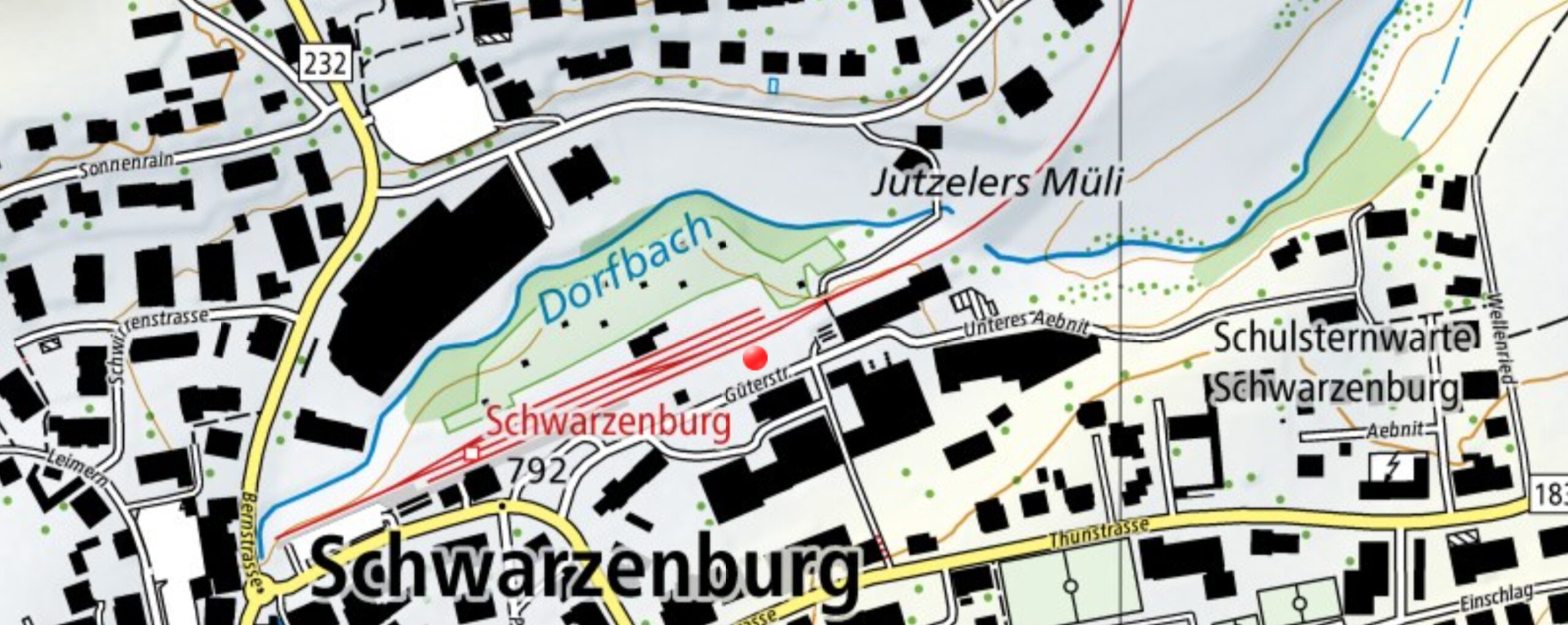

Standort Schwarzenburg Bahnhof
Karte Schwarzebburg Bahnhof
Höhe des Sendemastes = 6.5m
50°    600Watt ERP
260°  600Watt ERP
