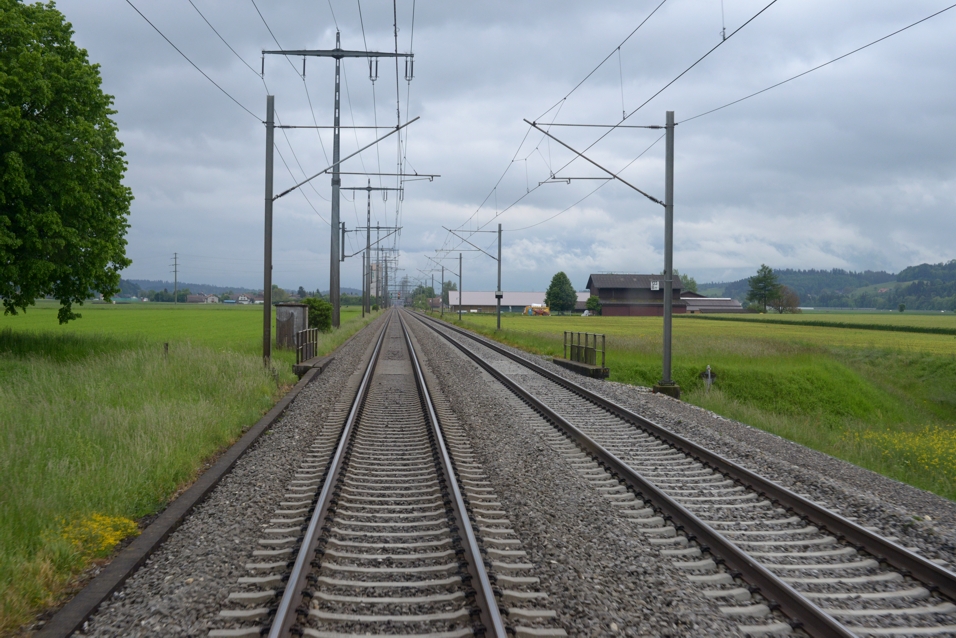

Ein strahlendes Kabel soll einseitig entlang den Bahngeleisen auf 1 bis 1.5m über Boden, entweder an Pfosten im Abstand von 5m oder an bestehenden Lärmschutzwänden aufgehängt werden.

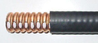

Das strahlende Kabel ist vom Typ Leaky-Feeder-Kabel
Dieses erhält alle 550m zwecks Aufrechterhaltung der Strahlungsleistung einen Verstärker. Diese 550m bilden dann eine sogenannte Funkzelle.
Wir haben es also praktisch mit flach liegenden Antennen in der Länge von 550m und 1-1.5m über Boden zu tun.
Swisscom schreibt, das Kabel habe 6cm Durchmesser und sehe aus wie ein Gartenschlauch zur Bewässerung des Gartens. Was Swisscom jedoch nicht schreibt ist, dass dieser „Gartenschlauch“ alle 2cm ein Löchlein hat, aus welchem es wie aus einer Düse ganz nett in Richtung Bahnwagen spritzt, beziehungsweise strahlt. Leaky-Feeder-Kabel heisst übersetzt denn auch leckes Speisekabel. Die Richtwirkung sei allerdings nicht besonders gross steht in den technischen Beschreibungen. So dass es auch hinten hinaus beachtlich leckt bezw. strahlt. (Bild unten)

Überall dort wo der strahlende Zaun unterbrochen werden muss, zB. an Bahnhöfen, Bahnübergängen, Brücken usw. wird die Verbindung über kleine Antennen aufrechterhalten, die an den Fahrleitungsmasten aufgehängt werden. Das sind Stabantennen bei Einzelmasten oder Sektorantennen in der Mitte von Fahrleitungsträgern, die beide Geleisespuren überspannen. Diese Überbrückungsantennen haben eine Sendeleistung von 40 bis 100Watt ERP. Interessant dabei ist, dass das Bundesamt für Verkehr bei GSM-R-Projekten der SBB stets beharrlich behauptet, das Aufhängen von kleinen Mobilfunkantennen an Fahrleitungsmasten sei rein bautechnisch nicht möglich. Man müsse separate Masten in die Dörfer hineinstellen. Und hier geht das jetzt plötzlich! Ja wer lügt denn da ?
