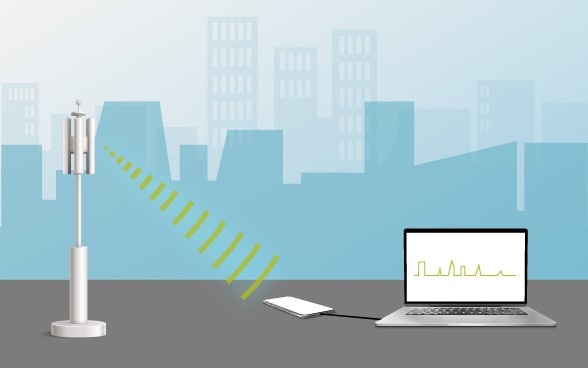

Bild oben: Bereits diese Grafik in der Pressemitteilung des BAKOM vom 19.August 2021 enthält eine schamlose Lüge. Da draussen, in einem Kreissektor von 120° befindet sich nämlich nicht nur ein User (sprich Datenempfänger mit Handy, Notebook oder PC) sondern bis deren 1200. Dann geht die Post ganz anders ab, In dem auf diese Weise entstehenden Inferno bleibt keine Ritze mehr «unbeleuchtet».
