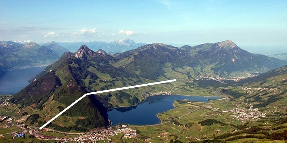

Lauerz2
Bild oben: Weiss eingezeichnet die strittigen 4.5km der Höchstspannungsleitung Amsteg-Mettlen von Ingenbohl bis Arth-Goldau durch die Gemeinde Lauerz. Auf den ersten Blich erkennbar, dass sich die gegenüberliegende Seeseite weitaus besser eignen würde, wo man die Leitung unter die dort bestehende Autobahn legen könnte.

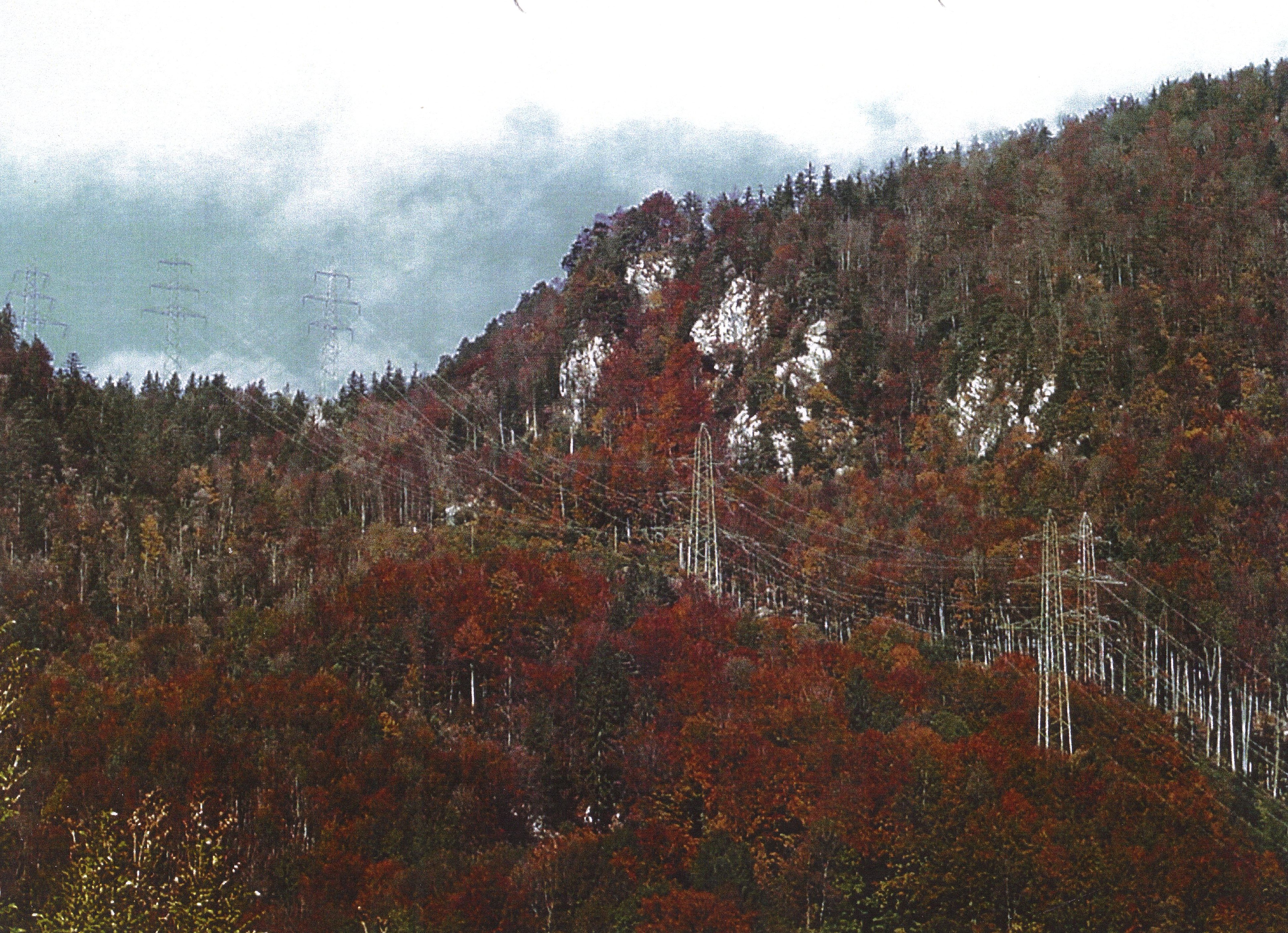

Züngelenfluh
Bild oben: Auf den ersten Blick erkennbar, dass in den Felswänden um die Züngelenfluh eine Erdverlegung von Hochspannungsleitungen kaum möglich ist.
