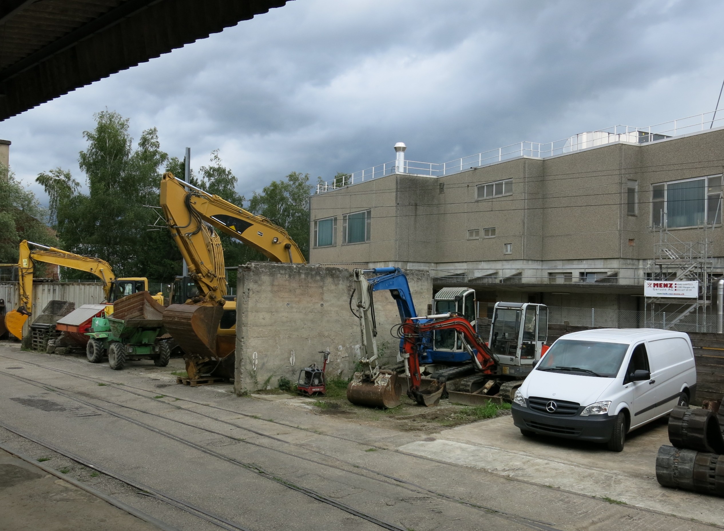

Bild oben: In 8m Höhe über diesen Baumaschinen und unter freiem Himmel wird ein «Ort mit empfindlicher Nutzung» erkannt – und dort präzis gerechnet. Dann auch noch einer vor dem BLS-Billet-Automaten und über einem Vordach, wo auch nur Luft ist.
