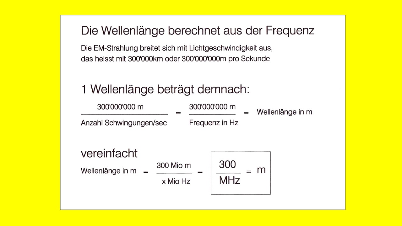

Bild 1:
Erklärt den Zusammenhang zwischen Wellenlänge und Frequenz. Strahlung die mit einer Schwingung pro Sekunde schwingt, hat die Frequenz von einem Hertz und Strahlung die mit einer Million Schwingungen pro Sekunde schwingt hat die Frequenz von einem Megahertz. Ist doch ganz einfach. Oder? Hertz schreibt sich hier mit «tz» im Gegensatz zum Verein Gigaherz. Weil dieser sehr viel Herz für Betroffene hat, die unter der Strahlung mit dem «tz» leiden.
Etwas komplizierter wird es dann, wenn wir aus der Frequenz die Wellenlänge in Metern oder Millimetern erklären müssen.

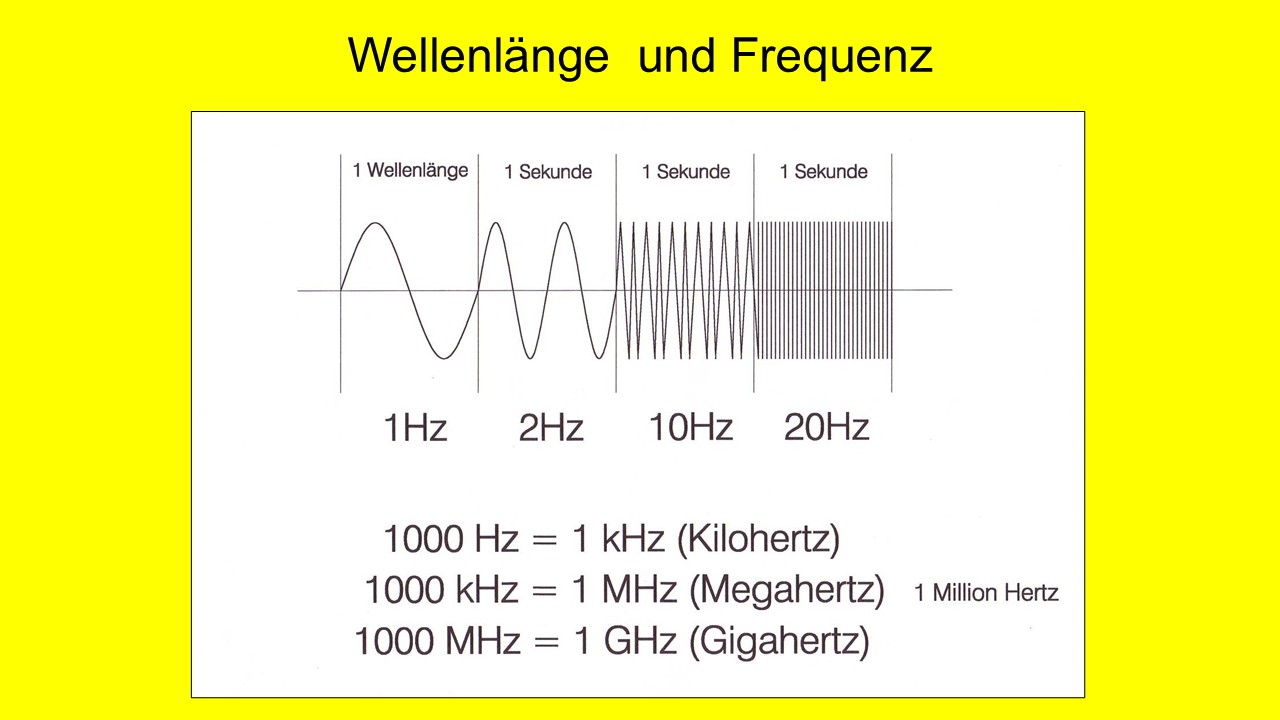

Bild 2: Auch das wird relativ einfach, wenn wir wissen, dass sich elektromagnetische Strahlung mit Lichtgeschwindigkeit ausbreitet und dass die Lichtgeschwindigkeit 300’000km pro Sekunde oder 300’000’000m (Dreihundert Millionen Meter) pro Sekunde beträgt.
Zusammengekürzt ist das Resultat aus obiger Folie lediglich: Die Wellenlänge in Metern rechnet sich aus der Zahl 300 dividiert durch die Frequenz in Megahertz.
Zum Beispiel für eine 6G-Frequenz von 25Gigahertz oder 25’000Megahertz. Also 300/25’000 sind genau 0.012m oder 12mm.
Im Gegensatz dazu eine der wieder auferstanden UKW-Frequenzen mit 98Megahertz. Ergibt 300/98 = Wellenlängen von 3.06m
Voilà, einfacher geht es nicht mehr.

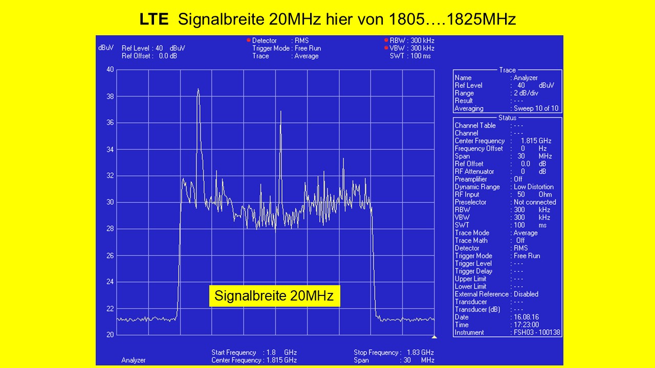

Bild 3: Was ist Bandbreite. Das ist die Breite des Frequenzspektrums, welche für die Übertragung eines oder mehreren Datenpaketen zur Verfügung steht. Im Bild ein LTE-Signal, abgebildet auf einem Spektrum-Analysator. Der Spektrum-Analysator ist ein Messgerät, auf dessen Display hochfrequente Signale (Datenpakete) sichtbar gemacht und gemessen werden können.
Im obigem Bild umfasst die Bildbreite ein Frequenz-Spektrum von 30MHz. Die Start-Frequenz links liegt bei 1800MHz und Stop-Frequenz rechts bei 1830MHz.
Die Signalbreite umfasst 20MHz und geht von 1805MHz bis 1825MHz
Wenn man nur gerade 50mal mehr Daten übertragen möchte, müsste die Signalbreite wohl 1000MHz (1GHz) betragen.
