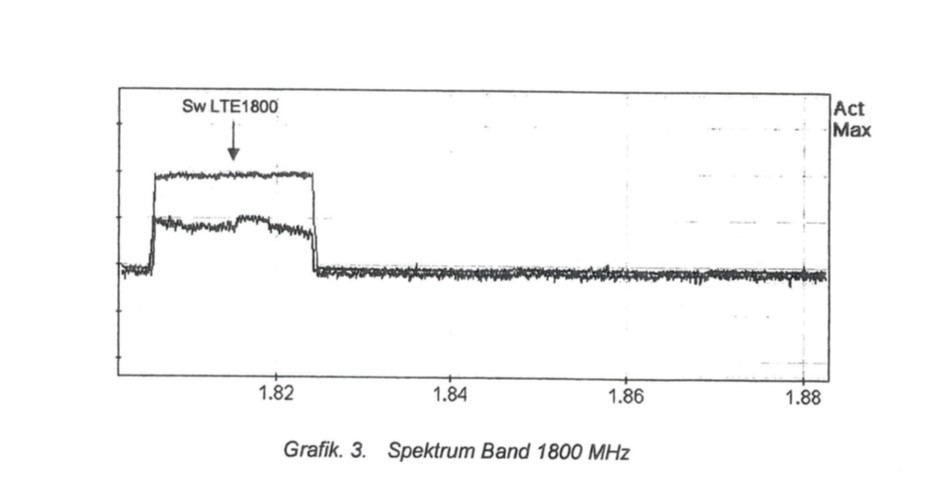

Zum Beweis, dass überhaupt etwas ernsthaft gemessen wurde, lagen dem Messbericht einige Aufnahmen eines Displays eines Spektrum-Analysators bei.
Aber Ohalätz! Auch hier wurden alle Ortsangaben, wo diese Aufnahmen gemacht wurden, gelöscht.
Zum Bild oben: Viel dreister noch. Auch die Bezeichnungen auf der Y-Achse, welche normalerweise die Angaben über die die Höheneinteilung des Signals und die Masseinheiten (dBµV, dBµW oder direkt V/m oder W/m2.) enthält, wurden einfach gelöscht
Und bei einzelnen Grafiken ist das Signal nicht eingemittet. Es liegt am linken oder rechten Bildrand. Es ist somit nicht ersichtlich, ob sich noch weitere Signale, in diesem Frequenzband befinden.
