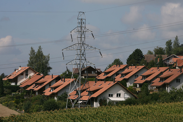

Oberscherli<<<Bild linlks: Würden die geplanten Änderungen der NISV durchkommen, müssten die Anwohner der Hochspannungsleitung Wattenwil-Mühleberg weitere 70 Jahre mit 2 bis 3-Fachen Grenzwertüberschreitungen des Magnetfeldes rechnen.
Die geplante Verordnungsänderung steht also im direkten Widerspruch zum Bundesgerichtsurteil vom 12.11.2012, in dem das Bundesgericht verfügt hat, dass auf 23 Kilometern der Leitung Wattenwil-Mühleberg eine Bodenverkabelung geprüft werden muss.
Würden die geplanten Änderungen der NISV in Kraft gesetzt, würde dies den Fortbestand und die Hochrüstung der 72 Jahre alten Leitung am bestehenden Ort ermöglichen. Dabei müssten zahlreiche Anwohner für die nächsten 70 Jahre weiterhin mit einer Grenzwertüberschreitung  von mindestens Faktor 2-3 leben!
