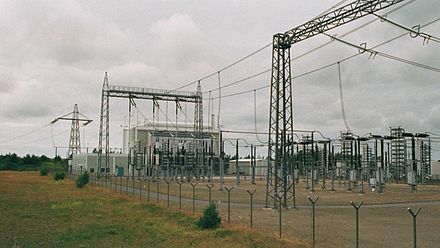

Weil Gleichstrom nicht transformierbar ist, lassen sich Gleichstrom-Hochspannungsleitungen nur mit riesigem technischen Aufwand, das heisst mit Gleichrichter- und Wechselrichterstationen in Fussballfeldgrösse und mit 2-3 stelligen Millionenbeträgen in das europäische Hochspannungsnetz integrieren.
Umrichter_KrusebergBild links: Gleichrichter-und Wechselrichterstation in Kruseberg SE für die Unterwasser-Gleichstromleitung Schweden-Deutschland
Am Anfang einer Gleichstromleitung steht immer eine Gleichrichterstation, die den von den Generatoren der Kraftwerke erzeugten Wechselstrom in Gleichstrom wandeln. Und am Ende einer Gleichstromleitung muss der Gleichstrom wieder in 3-Phasen Wechselstrom gewandelt werden um entweder mittels Transformatoren auf eine niedrigere oder höhere Spannungsebene transformiert zu werden.
Gleichstrom-Hochspannungsleitungen können in der Regel nur in einer Richtung (unidirektional) betrieben werden. Es sei denn, man setze für den bidirektionalen Betrieb, parallel zur Gleichrichterstation noch gleich eine Wechselrichterstation und am Ende der Leitung neben die Wechselrichterstation noch gleich eine Gleichrichterstation.
Da sowohl Wechselrichter- wie Gleichrichterstationen nur fix eingestellte Ströme übertragen können, sind Gleichstromleitungen nur für die Übertragung von Sockelenergie geeignet. Die tageszeitlich anfallenden Spitzen (Regelenergie) müssen dann wiederum durch örtliche Kraftwerke übernommen werden. Tageszeitlich anfallende Spitzen können das 2- bis 3-Fache der Sockelenergie betragen.
Gleichstromleitungen rechnen sich wegen dem gigantischen Gleich- und Wechselrichteraufwand und weil nur Sockelenergie übertragbar ist, erst ab Längen von 600km. Das heisst in der Regel erst über kontinentale Strecken. Innerhalb von kleineren Ländern, wie etwa der Schweiz oder Österreich, stehen Gleichstrom- Hochspannungsleitungen, rein aus technischen Gründen, gar nicht erst zur Diskussion.

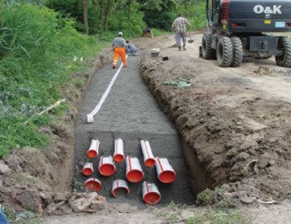

Mendrisio-CagnoBild links: Kabeltrasse (Leerrohre) für die Erdverlegung über 11km der 380kV-Höchstspannungsleitung von Mendrisio nach Cagno (Schweiz-Italien)
Magnetfelder, ausgehend von Wechselstrom-Hochspannungsleitungen lassen sich einzig durch Erdverlegung solcher Leitungen auf unbedenkliche Werte reduzieren. Unbedenklich in Bezug auf mögliche Krebserzeugung beurteilt die internationale Krebsagentur IARC Magnetfeldwerte die kleiner als 0.4Mikrotesla sind.
Wechselstrom-Hochspannungserdkabel sind heute Stand der Technik und ersparen dermassen gewaltige Übertragungsverluste, dass sich die Mehrpreise innerhalb von 40 Jahren amortisieren. Die Trassebreite beträgt lediglich 1.6 bis maximal 3.5m und kann wieder bepflanzt und renaturiert werden.
