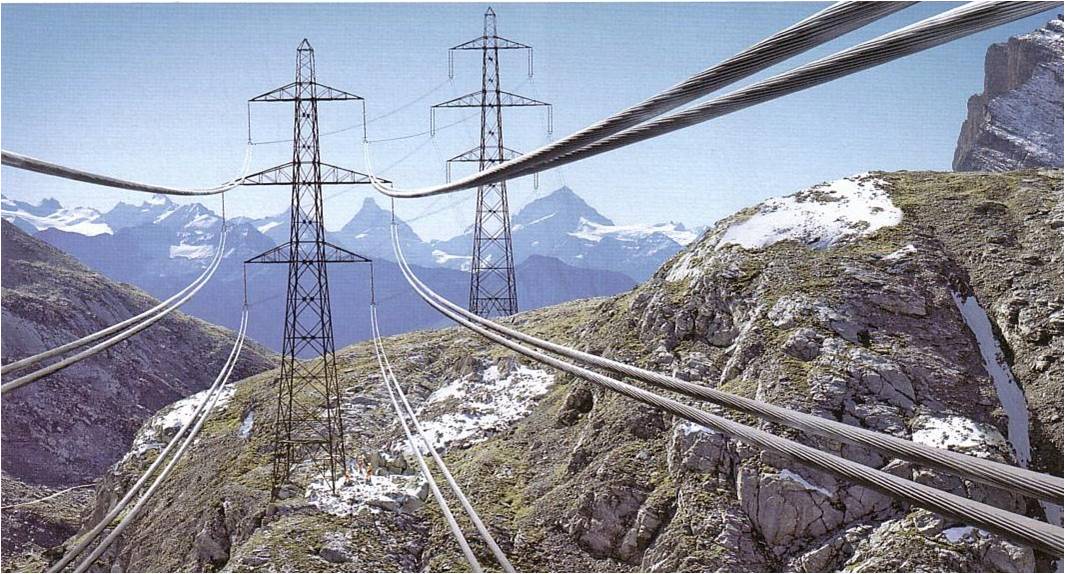

Zweierverseilung
Bild oben: Erläuterungen zu Kapitel B. Im Bild befindet sich eine zweisträngige Hochspannungsleitung in Zweierverseilung. Strang 1 befindet sich links vom Mast und Strang 2 rechts von diesem. Zweierverseilung heisst, dass am selben Isolator 2 Seile aufgehängt sind. Es gibt andernorts auch Dreier- und Viererverseilungen.
